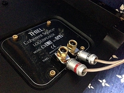

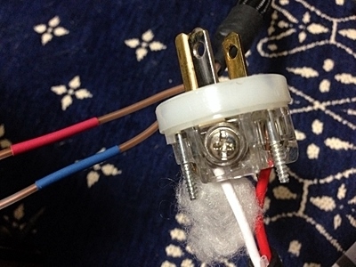

こうなると、他でもトルク管理をしてみたくなるもので、SPケーブルの接続端子、機材筐体のネジ、機材の各端子の取り付けナット、電源プラグやコンセント、そして私の場合は一番の振動源であるハードディスクの取り付けネジ等を同じトルク値で締める試みを行いました。(トルクドライバーの先端は交換ビットで六角やボックスに変更できます)
個々の感想は割愛させていただきますが、SPの時と同様に音が整い自然な再生音に繋がったように思いますし、同じトルク値で締めているという安心感も得られました。
※スピーカー端子
※自作電源ケーブルのプラグ (アコリバの電源ケーブルは熟練工によるトルク管理がされているそうです)
