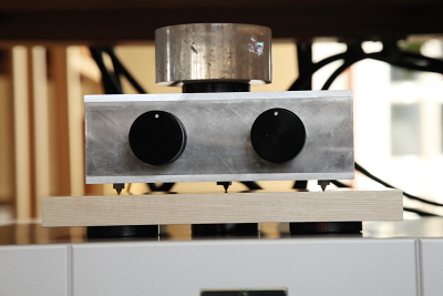

GOLDMUND のMIMESIS 28MEの上に鎮座しているのが、我が家の司令塔のパッシブコントローラです。
このアンプでTANNOYのGRF Memoryを駆動しています。
GOLDMUNDでGRF Memoryを駆動することも、パワーアンプの天板にパッシブコントローラを設置することも、確かにオーディオの常識にははずれているかも知れません。しかし、それには私なりの理由があるのです。

私がパッシブコントローラにこだわる理由は、プリアンプ固有の音を排除したいこと。信号経路を最短にしたいこと、そして経済的な問題です。
一方パッシブコントローラの欠点は、パワーアンプまでの距離が長いと高域特性が劣化することです。そこでやむなくパワーアンプの上に設置しています。
そして、気に入った商品がないことから自作しました。
28MEのトップパネルはカーボン製ですが、当然制振対策が必要です。
管理人K氏の協力を得た制振対策の顛末については「ヒッコリーと水晶のコラボレーション」として投稿させていただきました。
パッシブコントローラにアコリバのラインケーブルをどのようにインストールしたのか。
ご覧いただいたように、一つの入力だけRCAジャックを設置し、他の入出力ケーブルは直結にしました。
これは一カ所でも接点やハンダ付け箇所を減らしたいという配慮で、片側を先バラにしたケーブルをアコリバに特注しました。こんな我が侭な注文を快く引き受けてくれる会社、そうは無いと思います。
納品時には、シルクチューブやノイズ吸収シート、QR-8などをいただきましたので、有効に使わせていただきました。
パッシブコントローラの重要パーツはボリュームコントローラです。私は英国のPenny+Gilesの製品を使っています。
日本ではなじみのない会社ですが、産業用センサーの製造が中心で、ミキシングコンソールのフェーダー類なども製造しています。
なんと言う事か、ケーブルを組み込み中にこの製品を壊してしまったのです。アニール処理した芯線といえども剛性はかなりのもの。ちょっとした不注意で端子を破損したのです。
この製品はアメリカ製のオーディオ機器から部品取りしたもので、20年ほど前に製造されたもの。一瞬血の気が引きましたが、netで調べてみると現在でも受注生産をしていました。
我が家に届くまで二ヶ月半ほどかかりましたが、その間使っていた国産の製品に比べると音質は比較にならないほどの違いがあり、苦労が報われました。
パッシブコントローラ、もうひとつ私なりの工夫をしています。
それは、入力切り替えスイッチでホットとコールドを同時に切り替えていることです。ケーブルのシールドはそれぞれ上流と下流の機器に接続して、筐体からはフローティングしています。
パッシブコントローラの筐体はパワーアンプの筐体とのみ接続しているのです。
なぜこうしたのか。それは、使用していない機器と完全に縁を切りアースループをつくらないためです。
そしてパッシブコントローラの筐体は、グランディングコンディショナーRGC-24を接続してアースの安定化を図っています。
その効果については投稿をご覧ください。抜群の効果がありました。
