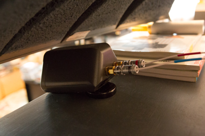

中高域ドライバー&ホーンの下側の対策を試してみました。
余っていたラックの支柱(ジュラルミン?+真鍮、中に水晶末)をホーンの前側の台にしてみました。写真では判りにくいですが、外側の金属製の支柱よりラックの支柱の棒の方が高くて、そちらで支えています。中高域が少しクリアーになりました。
次に、ドライバーの下にRIQ-5010を敷きました。これは、相当変わりました。
ケミさんの仰る、「Altecのホーンのきつさ」が相当減って、心地よさが増しました。
「ホーン鳴きが気にならない」等と、偉そうな事を申しましたが、trippleC化が進んで付帯音が激減しても、残る中高域の五月蠅さは、「Altecのホーンのきつさ」が、一番の理由ですね。きつさが減って、中高域がよく響く様にりました。マルチシステムの調整はまた変わりそうですが、ゆっくりやって行きます。
下に敷いている雑誌は、音に良く無さそうだし、見栄えも悪いので、前側はヒッコリーを試してみようと思います。後ろは、高さが大分あるので(20cm以上)、どうしたものか、思案中です。
先に、行った、スーパーツィーター下のRIQ-5010です。
