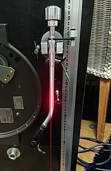

ラテラルバランスはキャビネットを傾けた状態でアームが床に垂直になるように調整します。
写真はSAECのWE-407/23というアームですが、SPUを取り付けるとラテラルバランス調整用の重りを最外部にしても合わないので、重しと制振の為QR-8をラテラルバランス用の重りに1つ貼り付けています。(この状態で重りを最外部よりほんの僅か内側に寄せた場所でラテラルバランスが合います。QR-8たった1個の重さでそれだけ違うのです)

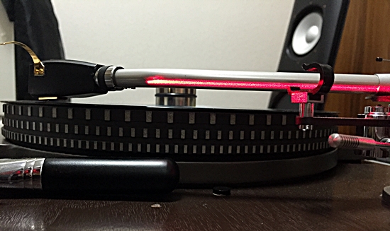

アームの水平調整にもレーザー墨出し器は便利です。
レーザー光線自体の太さがありますので、厳密な調整には向きませんが、目視で確認できるメリットがあります。
写真ではアームの下側にレーザー光線が当たっていますが、目視で確認するにはアームの真ん中辺りよりも分かり易いために、墨出し器の高さを少し変えて、アームの上側と下側の2か所で確認しています。

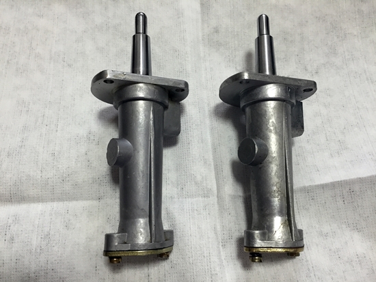

スピンドルシャフトは、周りにある3本のねじを緩めることで簡単に取り外しできます。(裏側のナットとの間に金属ワッシャーがありますので無くさないように)
工業製品ですが、長年使用されてきたものですので、見た目も状態も違いますし、製造時期による微妙な違いも見て取れます。
(写真右が中期頃のモデルから取り外したもので、写真左はメインと同じ後期のモデルのものです。 ※以下同じ)

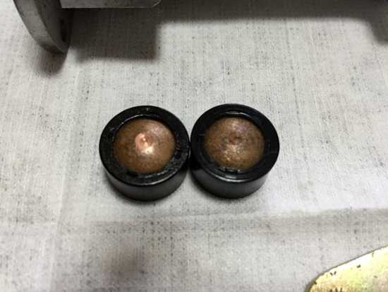

次に、スピンドルシャフト下部にある2本のネジを外し、底からシャフトを抜きます。
左側のものからは粘度の高いオイルが出てきましたが、右側のものはオイルが切れているように見えます。(シャフトのお尻とスラストパッドに見える黒い汚れは、金属の摩耗によるものです)
この状態を見ると、左側のターンテーブルの方が丁寧に使用されてきたように見えますし、私も最初はそう思いました。(メインと製造番号が近い事もあり、もともとこちらのターンテーブルはサブ用にと考えて購入しました)
しかし、品質の悪いオイルが使われていた為か、シャフトには変なまだら汚れ(一部凸凹もあり)があり、スラストパッドとの接点も中心から僅かにずれています。
スピンドルの内部も粘性の高いオイルがへばりついており、添加物の入った自動車用のオイルか何かを使われていたのではないかと思います。

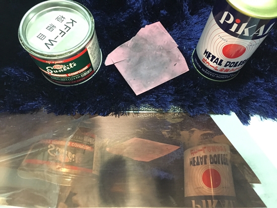

コンパウンドやヤスリには、目の細かさや形状により多くの種類がありますが、一つのもの済ますのではなく、目の粗いものから目の細かいものへと順番に用いる方が綺麗に仕上がります。(今回は目の粗いものは使いません)
とは言え、表記方法に統一性が無いこともあり、買ったコンパウンドにどれ程の研磨力があるのかよく分かりませんので、写真にあるような光沢のある金属板を実際に磨いて傷のつき具合で判断するのが良いと思います。
写真の例で言えば、真ん中の研磨フィルム(#4,000)が最も傷つきやすく、次いで、左のシリカコンパウンド、右のアルミナコンパウンドの順となりました。(2番と3番は大差なく、シリカとアルミナの違いはそれ程ないようです)
写真には写っていませんが、最終的には超極細と書かれた鏡面仕上げ用のコンパウンドを用いました。
研磨フィルムは使いやすく、もっと目の細かいものもありますが、フィルム自体にある程度の硬さがあるため力が入りやすいという欠点(利点?)があります。
