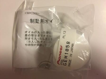

2、、オイルダンプ機能活用
まずは、オイルダンプのオイルを探しました。
もう30年前以上の製品なので、オイルは廃盤と
あきらめておりましたが、パイオニアは高級機エクスクルーシブ
Pシリーズの保守は継続しており純正オイルはまだ
販売しておりました。
オイルを規定量満たして、ダンプ機能の活用です。
スピーカーのプルプル震えるのがなくなりました。
雑味が若干減ったのと輪郭がはっきりするような感じです。
サブソニックフィルターに似た効果と感じました。
曲によっては使わない方が良いものもありましたので
まだ研究が必要です。
