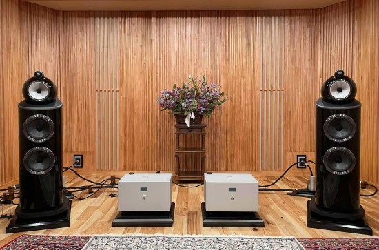

みなさんこんにちはSHINです。
管理人Kさんに自宅クリニックをお願いしました。
その様子などお伝えします。
昨年新たに作ったオーディオルームでのクリニックは今回が初めてになります。
オーディオルームを作るにあたっては、Kさんのご自宅までお邪魔して、いろいろと丁寧にアドバイスをいただきましたこと、あらためてお礼申し上げます。
今回お願いした内容は次のとおり。

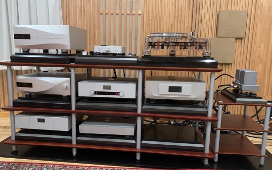

・プリアンプ、メインアンプのチューンUP
         (電源部含め4台)
・オーディオ用分電盤のチューンUP
・メーター横メインブレーカーのチューンUP
・昇圧トランスMT-1ハムノイズ対策
・スピーカー位置調整
機器のチューンUPについては、前使っていたL社のアンプでお願いしたことがあって、実際に上位機種を上回るクオリティーになることは体験済でしたが、自宅でしていただくのは初めての経験でした。何がどのように効くのかはわかりませんが、いろんな対策(こうとしか言えません)を丁寧に、スピーディーに施してくださいました。思っていたより細かな神経を使う作業だなと思いました。
昇圧トランスを接続するとハムノイズが出る問題を抱えておりましたが、アースケーブルの接続先変更であっという間に解消してくださいました。(あっけない)
音場がやや狭いということでスピーカー間の距離をすこし広げて振り角をやや内振りにしてくださいました。
これらの対応後の音を聞いてみると、あきらかに音場が広がり、音像が定位し、音の奥行きが出たようです。ドラムの立ち上がり立ち下がりが早く、小気味よく迫力のある音で鳴ってくれます。
一段も二段も上のシステムにような感じがします。
クリニック前はやや音の滲みがあったようですが、それも気にならなくなったとおっしゃっていました。
新しいオーディオルームにはなんらかのルームチューニングを施そうと思えばできるのでしょうが、音の滲みが消えたことで、現時点で積極的な対策は必要ないと判断されたようでした。どうにか及第点がもらえたようで、胸を撫で下ろしました。
KさんんとK様には遠いところをおいでいただき、夜遅くまで作業していただき本当にありがとうございました。紙面を借りてお礼申し上げます。
お二人が帰られたあと左右のスピーカーと壁の距離を測ってみましたら僅か2?しか違いません。完全に誤差の範囲ですね。Kさんの耳おそるべしです。
長文になり失礼いたしました。

吸音面ですが、このスレッドの写真では格子状になっている部分が吸音面になります。低反発ウレタンをシルクのニットで包み、上から30ミリの角材で押さえています。
オーディオルームの壁は拡散面、反射面と吸音質面でつくるのが一般的だと思いますが、わたしの部屋は四方とも拡散面と吸音面だけで構成しています。
面積的には大雑把に拡散面半分、吸音面半分なのですが、吸音面の低反発ウレタンとシルクを角材で押さえている関係でシルクが見えている吸音面積は半分に減っています。結果、実質的には壁の四分の一程度が吸音面になっている感じかなと思います。

じつは事前にお写真を拝見した際、吸音面が少し少ないのかな、なんて感じていたのですが…
実際にはそうではなく、壁面の半分ほど(表面としては1/4程度)が吸音壁なのですね。
とても納得いたしました。

添付写真からそう思われたのですね。marronさんがそう思われたもの無理ありません。じつはスピーカー後ろの壁は一番吸音面が少ないんです。
設計ではスピーカー後ろの壁の真ん中にもう一列吸音面があったものを、施工段階で拡散面に変更してもらったんです。この壁は豊かな響きがほしいと思って急遽変更したものですが、吸音面のままにしておいたほうがよかったのか、微妙なところです。
現状、部屋の前半分が後ろ半分よりややLiveな感じがします。詳しいことは分かりませんが、これは昔のスタジオの設計思想寄りだそうで、現代のスタジオは逆に後ろのほうをややLiveに作るそうです。
どちらが良かったのか今もわかりません。
まあ、Kさんからも一発で完璧な設計をすることは不可能で、どうしても後から微調整が必要になると聞いていましたので、これはこれで良かったのかと思っています。
先般Kさんに自宅クリニックしていただいたとき、ルームチューニング面で、対処すればさらに良くなるところがありそうなふんいきではありましたが、敢えて何もしない選択をされたようでした。
まあ、どうにか合格点はいただけたのかなと思っております。
参考になれば幸いです。
