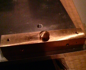

モグラのベースは、正直見てくれは良く有りませんが・・・。
モグラの上に乗せて有るのは、ジュラルミンの角棒を重り代わりに乗せて有ります。モグラのボディーは、非常に軽い為低域の厚みと重心を下げる為の対策です。
また、重量が無いと電源単線ケーブルに引っ張られて斜めになるのも防止してます。
ジュラルミンの板、15mmに真鍮の角棒と角板の組み合わせです。序でに、角棒にアコリバのタップに付属の真鍮のスパイクを組み合わして有ります。
スパイクは、高さ調整も可能でがたつき防止です。

また軽いのでスタビさんの言うように、
ケーブルの加減で斜めになります(爆
何かいい案はないかと模索しているのですが・・・
特に中高域の方は上に重しを載せると、
デッドになるような気がして試してないんですよね〜
