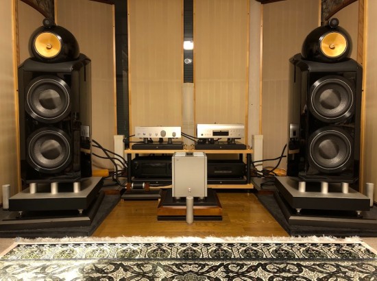

先日、遅ればせながら我が家もレンコンことRHR-21導入しましたので、その様子を投稿してみようと思います。
我が家のリスニングルームはオーディオに関することは全く考慮されていない一般家屋の2Fで、床や天井、壁などが貧弱で新築当時の未対策の状態では定在波やフラッターエコー、床や壁の共振で本当に音楽が聴けたものではありませんでした。
その後、20年以上かけてアコリバアクセサリーでは「RWL-3」「WS-1」「QR-8」、他社製品や自作品も含めてコツコツと試行錯誤しながら対策を重ね、今ではかなり満足のいく音になってきていました。
それでも、100Hz付近の帯域の膨らみがなかなか解消できずもう少し改善したいと常々思っていました。
そこで、発売以来の評判を目にしていたRHB-21をやっと今回導入することができたという経緯です。
こんな小さな置物で本当にルームチューンに大きな効果があるのか、というのが誰もが抱く第一印象と思いますが、実は以前に他の方の家でRHB-21の有り無し比較を体験させていただいたことがありましたので、我が家でも効果が期待できる確信をもって今回は2個の導入となりました。
到着して開梱してみると、小さいながらズッシリとした重みと質感があり、作りもさすがのアコリバクォリティといった高品質なものです。
早速、取扱説明書を見ながら置き場所のベストポイントを探ってみました。
想像どおり置き場所で効果の大小が変わります。
良いポイントを探すのに時間がかかるかと思っていましたが、セッティング変更に時間を要しないので比較試聴もすぐにできて、短時間で置き場所を決めることができました。
我が家ではスピーカーの真横付近が効果的のようで、特に顕著な効果は
・音全体がスッキリクリアになり、特に中低域のモヤモヤ感が軽減されてベースラインが聴き取りやすくなる。
・吸音というイメージに反して音場が広がり、不思議なことに音全体の力強さもアップする。
因みに、横に映っているいくつかの竹筒もヘルムホルツ共鳴を利用したルームチューン用に自作したもので、筒の中にはさざれ水晶やピュアシルクアブソーバーを少量入れて、我が家でもなかなか効果がありましたが、いかんせん見た目が良くありませんしRHR-21の効果には及びません。
ただ、コストはそれ程かかりませんのでモヤモヤ感の改善にはオススメです。
また、取扱説明書にも記載がありますが、最も穴の浅い部分をリスニングポイントに向けると音像定位や音の滑らかさに想像以上の効果があり、個人的にはスピーカーの振り角度を決めるのと似ているなぁと感じ、こんなところにもノウハウがあるのかと驚きました。
上記のようにRHR-21は我が家でも満足のいく効果が発揮されました。
安価な製品ではありませんが、導入する価値ありの逸品だと思います。

RHR-21の置き場所は、スピーカーの真後ろや少し内側、部屋のコーナー付近など色々と試しましたが、スピーカー外側の横が音のワイド感や滑らかさが最も良かったように感じました。
振り角度に関しても何パターンか試して、今のところ取扱説明書どおりリスニングポイント正面に向けるように落ち着きましたが、次の休みにでもより内振りに置いてみることを試してみたいと思います。

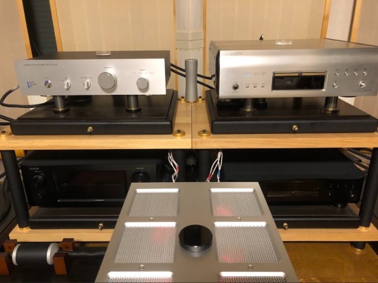

今年最後に何かオーディオ施策をしたいと思っていくつか候補を考えていましたが、3本目のRHR-21を試してみることにしました。
こちらのスレッドにあるように、我が家では最初に導入した2本については色々と試した結果、スピーカーのやや外側の床面への設置がベストポジションでした。
3本目は部屋の中心軸のどこかへの設置効果を試してみたいと思っていましたが、前回の2本のような劇的な結果が得られるかわかりませんので、今回はひとまず効果の確認で貸出しを利用させていただきました。
この制度はユーザーとしては本当にありがたいです。
早速試してみましたが、設置場所の候補はだいたいイメージができていましたので、今回も思ったより早く良いポイントを見つけることができました。
結果的に、3本目の設置場所はスピーカー間の床面で、ちょうどパワーアンプを設置しているすぐ前方になります。
音質的な効果は最初の2本とほぼ延長線上の改善効果で、全体的には特に中低域のモヤモヤ感が軽減されスッキリ滑らかになり、帯域間のつながりがよりスムーズになります。
他にも、リスニングルームとして設計されていない部屋では少なからず発生してしまうであろう固有の帯域での変な揺らぎが改善される点も印象深い効果です。
また、吸音のイメージに反して音が痩せることが一切なく、音場感はより豊かになるという効果は多くのルームチューンアクセサリーの中でもRHR-21特有な気がします。
この不思議な現象について自分なりに考えてみたところ、RHR-21の小さな筐体で入ってくる音全てを受け止めることは物理的に不可能だと思いますので、RHR-21に入ってきた音を内部で何かしらの高度なノウハウを使ってキレイな音に変換・処理して外に発音させているのではないかと感じています。
それがアンビエントのように作用して、音場がより豊かに感じられるようになるのではないかという印象です。(※個人的な推測です)
ただ、アンビエント感が付加されたとしたら、音場がぼやけるような副作用もありそうなのですがそういったデメリット感は全くなく、音像もより明確になりますので、私の予想も的を射ていないかもしれません(苦笑)
ともあれ、3本目の導入も我が家では大成功となりました。
最後に、もう1箇所試した採用されなかった設置場所をご紹介します。
採用場所から少し奥まったラックの上段になります。
こちらは設置場所が少し高くなったからか(?)、床面設置と比較すると若干高域寄りの音質になり、高低の繋がりの良さは床面設置の方にメリットを感じました。
