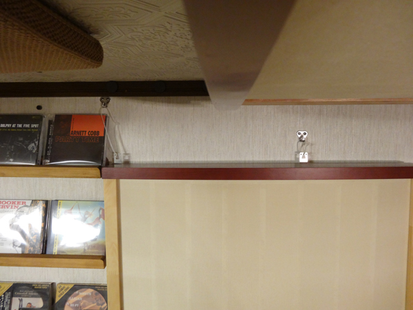

こちら側は、ほとんど物置状態の3階に行く扉があるので、前回はすぐに動かせるように2枚分の高さのRWL-3を配置するのは断念したのですが、その後自分以外はほとんど3階に行く実績がないことがわかったため、可能な限り天井近くの空間までカバーできるように2枚分の高さにして制作していただきました。
次に、まず左側RWL-3の転倒防止のため、金具を壁に設置ようとしましたがちょっとしたトラブルです。
金具は保持力の弱い石膏ボードではなく、壁の裏を通っている下地に直接ネジ止めする必要がありますが、一定の間隔(我が家では30cmくらい)でしか下地が通っていないため、運悪く今回設置したRWL-3幅の上には2本通っていませんでした。
とりあえず次善の策として、1個は少し離れた下地に金具を取り付けて、タイラップで2点固定して転倒防止策としました。
右側です。
こちらは、以前から使っているカンヌキと角材を使った自作の渡しの位置を変えて問題なく対応できました。
